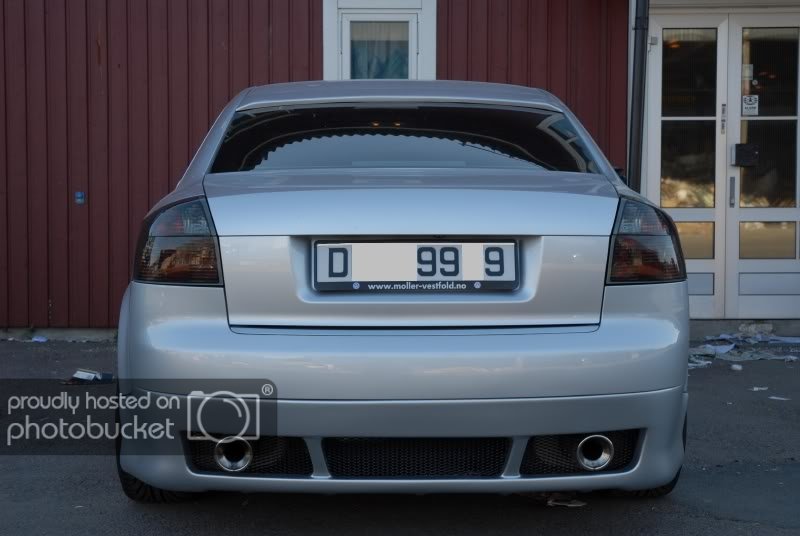

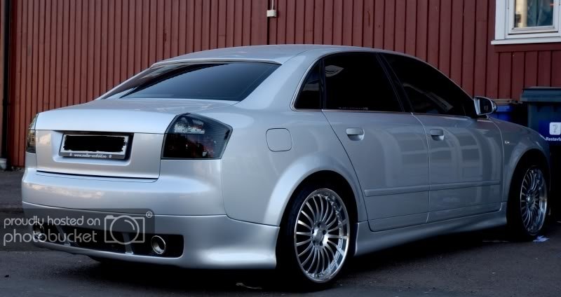

Da har jeg endelig fått mine baklykter... jeg har ventet lenge på at noen skulle lage nettopp slike som dette:
Det var også ganske bra passform, selv om dette er langt fra noe orginalt.
de kledde bilen meeeget godt:)
Dette så meget bra ut Tor.
Takker.. ja jeg har leita lenge etter di riktige lyktene.. og syns jeg var heldig her. Så nå mangler jeg kun sorte side blinkers.. (får håpe NBS har fått inn)
